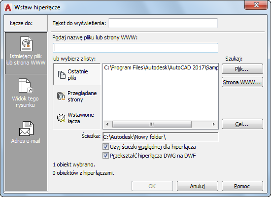

Okno dialogowe Wstaw hiperłącze wyposażone jest w trzy karty w obszarze Łącze do.
Karta Istniejący plik lub strona WWW (okno dialogowe Wstaw hiperłącze)
Tworzy hiperłącze do istniejącego pliku lub strony internetowej.
Podaj nazwę pliku lub strony WWW
Określa plik lub stronę WWW, która ma być powiązana z hiperłączem. Plik może być przechowywany lokalnie na dysku sieciowym albo w lokalizacji internetowej lub intranetowej.
Ostatnie pliki
Wyświetla listę ostatnio dostępnych przez hiperłącze plików, z których można wybrać jeden do połączenia się.
Przeglądane strony
Wyświetla listę ostatnio przeglądanych stron WWW, z których można wybrać jedną do połączenia się.
Wstawione łącza
Wyświetla listę ostatnio wstawionych hiperłączy, z których można wybrać jedno do połączenia się.
Plik
Otwiera okno dialogowe okno dialogowe Przeglądaj strony WWW — Wybierz hiperłącze (okno dialogowe standardowego wyboru pliku), w którym można znaleźć plik, z którym chcesz powiązać hiperłącze.
Strona WWW
Otwiera przeglądarkę, za pomocą której można przejść do strony WWW, która ma być powiązana z hiperłączem.
Cel
Otwiera okno dialogowe Wybierz miejsce w dokumencie umożliwiające wybranie nazwanego położenia na rysunku, dla którego ma zostać utworzone połączenie.
Ścieżka
Wyświetla ścieżkę do pliku skojarzonego z hiperłączem. Jeśli wybrano opcję Użyj ścieżki względnej dla hiperłącza, na liście pojawia się tylko nazwa pliku. Jeżeli nie wybrano opcji Użyj ścieżki względnej dla hiperłącza, wyświetlana jest pełna ścieżka oraz nazwa pliku.
Ustawia ścieżki względne dla hiperłączy. Jeśli wybierze się tę opcję, pełna ścieżka do pliku połączonego nie będzie przechowywana wraz z hiperłączem. Ścieżka względna jest ustawiona na wartość określoną w zmiennej systemowej HYPERLINKBASE lub, jeśli dla tej zmiennej nie określono żadnej wartości, na ścieżkę bieżącego rysunku. Jeśli ta opcja nie jest zaznaczona, pełna ścieżka skojarzonego pliku jest przechowywana wraz z hiperłączem.
Przekształć hiperłącza DWG na DWF
Określa, które hiperłącze DWG będzie przekształcone w hiperłącze pliku DWF, gdy rysunek będzie drukowany lub publikowany jako plik DWF.

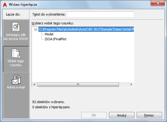

Karta Widok tego rysunku (okno dialogowe Wstaw hiperłącze)
Określa nazwany widok z bieżącego rysunku do połączenia.
Wybierz widok tego rysunku
Prezentuje widok drzewa dla nazwanych widoków bieżącego rysunku, z którego można wybrać jeden do połączenia.

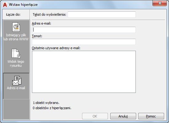

Karta Adres e–mail (okno dialogowe Wstaw hiperłącze)
Określa adres e–mail do połączenia. Podczas wykonywania hiperłącza tworzony jest nowy adres poczty elektronicznej przy użyciu standardowego programu pocztowego.
Adres poczty e–mail
Określa adres poczty elektronicznej.
Temat
Określa temat wiadomości.
Ostatnio używane adresy e–mail
Tworzy listę ostatnio używanych adresów poczty elektronicznej, z których można wybrać jeden dla hiperłącza.
