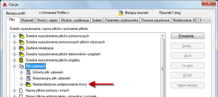

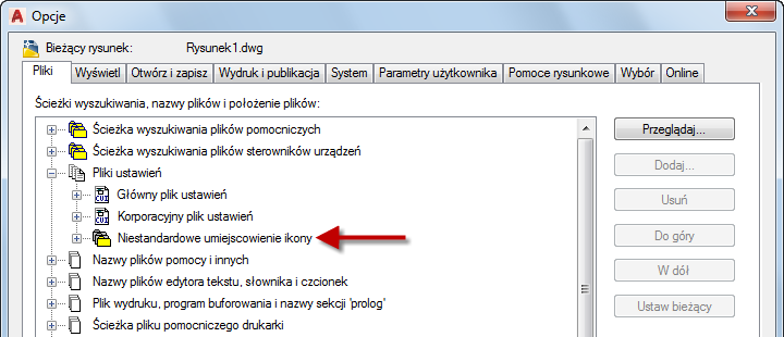

  • Obrazy przechowywane w miejscu określonym w poprzedniej wersji ustawieniem Niestandardowe umiejscowienie ikony są kopiowane do lokalizacji określonej w bieżącej wersji.

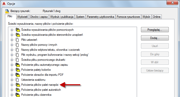

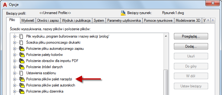

Pliki palet narzędzi zawierają narzędzia standardowe i zdefiniowane przez użytkownika. Te pliki są przechowywane w położeniach określonych ustawieniem Położenia plików palet narzędzi.
  • Pliki palet narzędzi zdefiniowanych przez użytkownika. Pliki niestandardowych palet narzędzi, które zostały utworzone w produktach opartych na programie AutoCAD 2006 i nowszych, mogą być migrowane.
  • Pliki palet narzędzi standardowych. Zmiany wprowadzone w paletach narzędzi, począwszy od produktów opartych na programie AutoCAD 2010, mogą być migrowane do bieżącej wersji. Jednak zmiany wprowadzone w narzędziach dodanych do palety narzędzi wcześniej nie mogą być migrowane i należy je ręcznie dodać do palet narzędzi w bieżącej wersji.

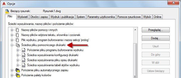

W plikach wydruku są przechowywane różne ustawienia sterujące drukowaniem pliku rysunku, w tym na ploterach i drukarkach, które określają wygląd szkicu na wydruku.
  • Pliki konfiguracji plotera (PC3 ). Określa formaty i urządzenia, których można użyć do wydrukowania rysunku. Pliki PC3 z poprzedniej wersji są migrowane do podfolderu o nazwie utworzonej od wersji programu, z której zostały migrowane; konwencja nazewnictwa podfolderu to Pliki PC3 produktu nazwa produktu. Podfolder jest tworzony w celu zachowania zgodności zarówno ze starszą, jak i bieżącą wersją produktu. Podfolder Pliki PC3 produktu nazwa produktu jest tworzony w położeniu zdefiniowanym przez ustawienie Ścieżka wyszukiwania konfiguracji drukarki.
  • Pliki parametrów modelu plotera (PMP ). Przechowują zdefiniowane przez użytkownika rozmiary papieru i ustawienia kalibracyjne dla skonfigurowanego urządzenia wyjściowego zdefiniowanego w pliku PC3. Pliki PMP z poprzedniej wersji są migrowane do lokalizacji zdefiniowanej w ustawieniu Ścieżka wyszukiwania pliku opisu drukarki.
  • Pliki tabel stylów wydruku (CTB/STB ). Sterują kolorem, rodzajem linii, szerokością linii i innymi ustawieniami w rysunku podczas wydruku. Program obsługuje dwa rodzaje stylów wydruku: zależne od koloru (CTB) i nazwane (STB) style wydruku. Pliki CTB i STB z poprzedniej wersji są migrowane do lokalizacji zdefiniowanej w ustawieniu Ścieżka wyszukiwania tabeli stylów wydruku.

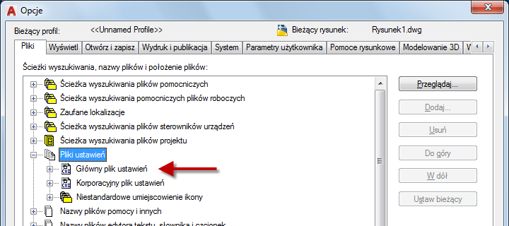

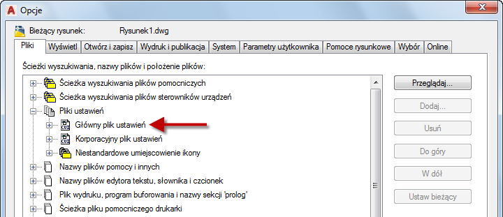

*.cuix
Zawiera ustawienia z produktów opartych na programie AutoCAD 2010 i późniejszych wersjach.
Utworzone przez użytkownika pliki ustawień są migrowane w przypadku, gdy są one wyznaczone jako główny plik CUIx lub częściowy plik ustawień głównego pliku CUIx.
Ten plik jest kopiowany do lokalizacji głównego pliku CUIx, w bieżącej wersji, a następnie migrowany, chyba że plik CUIx znajduje się w lokalizacji sieciowej.
Jeśli plik CUIx znajduje się w lokalizacji sieciowej, nie zostanie skopiowany, tylko jego odniesienia będą migrowane; korporacyjne pliki CUIx nie są migrowane automatycznie, należy to zrobić ręcznie. Odniesienie do korporacyjnego pliku CUIx jest migrowane.
