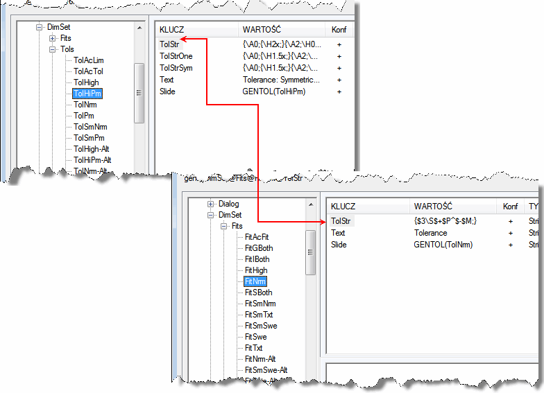

Miniatury tolerancji w oknie dialogowym Tolerancja odpowiadają pierwszym ośmiu pozycjom w obszarze Acad/M > DimSet > Tols w Edytorze systemowym. Nazwy tych pozycji rozpoczynają się przedrostkiem „Tol” (np. TolHigh). Pozostałe pozycje dotyczą reprezentacji alternatywnych jednostek tolerancji i ich nazwy kończą się przyrostkiem „-Alt”. Na przykład TolHigh-Alt jest alternatywną jednostką reprezentacji TolHigh.

Podobnie, jak w przypadku tolerancji, 12 reprezentacji wymienionych w oknie dialogowym Reprezentacje pasowań odpowiada pierwszym jedenastu pozycjom w obszarze Acad/M > DimSet >Fits w Edytorze systemowym. Nazwy tych pozycji rozpoczynają się przedrostkiem „Fit” (np. FitNrm). Pozostałe pozycje dotyczą reprezentacji alternatywnych jednostek pasowań i ich nazwy kończą się przyrostkiem „-Alt”. Na przykład FitNrm -Alt to reprezentacja alternatywnych jednostek FitNrm.

Klucze pozycji pod nagłówkami Fits i Tols
Klucze pozycji pod nagłówkami Fits i Tols są takie same; nie ma znaczenia, czy pozycja dotyczy pasowania, czy tolerancji.
Klucze pozycji pod nagłówkami Fits i Tols są takie same; nie ma znaczenia, czy pozycja dotyczy pasowania czy tolerancji.
Klucze i ich wartości są następujące:
Slajd
Zawiera nazwę grafiki, która będzie wyświetlana na powierzchni przycisku. Zazwyczaj jest to nazwa pliku slajdu (*.sld) utworzonego za pomocą polecenia WSLAJD.
Text
Zawiera tekst podpisu przycisku.
TolStr
Zawiera wyrażenie tolerancji. Zazwyczaj jest to połączenie kodów formatu MTEXT i znaków specjalnych.
TolStrSym
Zawiera wyrażenie tolerancji, które będzie używane w przypadku tolerancji symetrycznych, gdzie tolerancja jest wyrażana w formie ±; 9.9999. Jeśli ten klucz nie istnieje, system korzysta z wartości TolStr.
TolStrOne
Zawiera wyrażenie tolerancji do użycia w tolerancjach jednostronnych. Jeśli ten klucz nie istnieje, system korzysta z wartości TolStr.
TolStrNeg
Zawiera wyrażenie tolerancji do użycia w tolerancjach jednostronnych, w których tolerancja różna od zera jest ujemna. Jeśli ten klucz nie istnieje, system korzysta z wartości TolStrOne.
DIM___
Zawiera wartość numeryczną, która będzie używana w celu ustawienia zmiennej wymiarowania programu AutoCAD mającej taką samą nazwę jak ten klucz.
