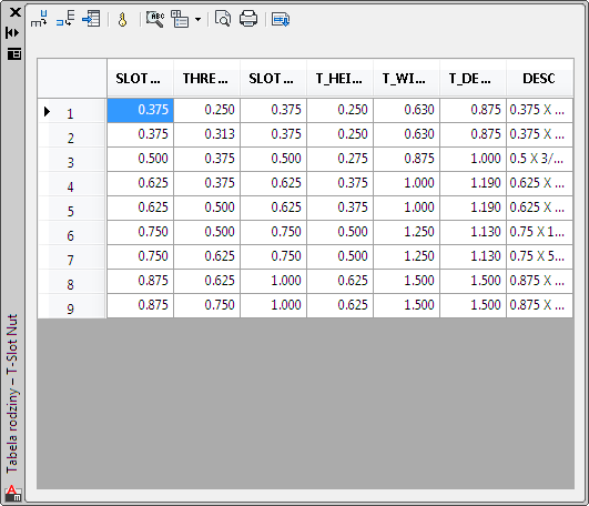

Aby poprawnie zdefiniować rozmiar, konieczne jest dodanie każdego wiązania wymiarowego do Tabeli rodziny jako kolumny. Następnie należy dodać wartości do każdego z wierszy, jak w przypadku tabeli rodziny pokazanej na rysunku.
Niekiedy wartość jednego wymiaru jest określana na podstawie innego. Jako przykład można podać nakrętkę szczelinową typu T dostarczaną jako przykładowa część użytkownika.
Średnica otworu rośnie wraz z rozmiarem szczeliny. Należy dodać zależne wiązania wymiarowe (na przykład średnicę) do Tabeli rodziny jako kolumnę i uczynić ją kolumną obliczaną. We właściwościach kolumny należy określić wyrażenie obliczające wymiar. Wyrażenia w Tabeli rodziny obsługują wszystkie operatory, funkcje i reguły stosowane w Menedżerze parametrów. Aby uzyskać więcej informacji na temat reguł, zobacz sekcję Ograniczanie projektu za pomocą wzorów i równań w Pomocy programu AutoCAD.
