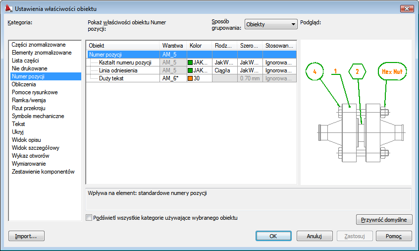

W oknie dialogowym Ustawienia właściwości obiektu można wstępnie zdefiniować właściwości obiektów tworzonych przez polecenia programu AutoCAD Mechanical.
Niektóre polecenia programu AutoCAD Mechanical tworzą obiekty podstawowe, a inne tworzą obiekty złożone, które składają się z kilku obiektów podstawowych.
Na przykład polecenie AMTEXT5 tworzy tekst, który jest obiektem podstawowym. Polecenie AMBALLOON tworzy numery pozycji, które są obiektami złożonymi zawierającymi trzy podstawowe obiekty, czyli tekst, linie odniesienia i geometrię numeru pozycji.
W oknie dialogowym Ustawienia właściwości obiektu można wstępnie zdefiniować właściwości obiektów podstawowych i złożonych. Obiekty złożone są pokazywane w postaci drzewa, w którym pod tymi obiektami są wyświetlane ich składowe obiekty podstawowe. Po wybraniu obiektu w panelu podglądu okna dialogowego jest podświetlana odpowiednia geometria na przykładowym rysunku. Jest to graficzny przykład pokazujący sposób użycia obiektu. Można wstępnie zdefiniować ustawienia każdego obiektu, który tego wymaga.
Obiekty podstawowe są często używane w kilku obiektach złożonych. Na przykład obiekt linii odniesienia jest używany w numerach pozycji oraz w symbolach mechanicznych. Dlatego zmiana właściwości linii odniesienia (np. koloru linii) będzie mieć wpływ zarówno na numery pozycji, jak i na symbole mechaniczne.
Nie wszystkie ustawienia właściwości można modyfikować z co najmniej jednej z następujących przyczyn:
Zazwyczaj podczas ustawiania warstwy dla obiektu obiekt zawsze jest tworzony na tej warstwie. Jednak ta reguła nie dotyczy tekstu, który jest częścią obiektu złożonego. Tekst jest zawsze tworzony na warstwie obiektu złożonego. Ustawienie warstwy dla tekstu służy wyłącznie do pobierania właściwości, które zostały ustawione na wartość JakWarstwa.
