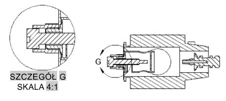

Krawędź modelu
- Gładka
- Określa, że linie cięcia na modelach w widokach szczegółowych mają być gładkie.
| zastosowanie do widoków szczegółowych w dokumentacji modelu |
zastosowanie do widoków szczegółowych AMDETAIL |
- Gładka z ramką
- Określa, że wokół widoków szczegółowych ma być rysowana ramka oraz że linie cięcia na modelach przedstawianych w widokach szczegółowych mają być gładkie.

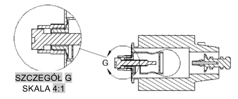

- Gładka z linią łączącą
- Określa, że między ramką szczegółu a obwiednią widoku szczegółowego ma być rysowana linia połączenia. Ponadto określa, że wokół widoków szczegółowych ma być rysowana ramka oraz że linie cięcia na modelach przedstawianych w widokach szczegółowych mają być gładkie.

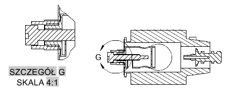

- Poszarpana
- Określa, że linie cięcia na modelach w widokach szczegółowych mają być poszarpane.
Uwaga: W widokach szczegółowych AMDETAIL stosowanie poszarpanych linii cięcia nie jest możliwe. Gdy ta opcja jest wybrana, widoki rysunku AMDETAIL zachowują się tak, jak gdyby była wybrana opcja Gładka.
