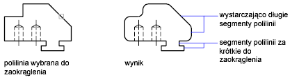

Można zaokrąglić wszystkie wierzchołki polilinii jednocześnie.
Uwaga:
Zaokrąglane są tylko segmenty wystarczająco długie, aby można było utworzyć zaokrąglenie.

Wybierz opcję P dla polilinii.
Na wstążce, w panelu Opcje zaokrąglania wybierz rozmiar zaokrąglenia. Aby zmienić promień zaokrąglenia:
Kliknij
<bieżącą kartę>
panel Opcje zaokrąglania
listę rozwijaną Rozmiar zaokrąglenia
Wyszukiwanie
Wybierz żądany rozmiar zaokrąglenia z listy rozwijanej.
Kliknij pustą przestrzeń w obszarze rysunku.
Wybierz polilinię.
