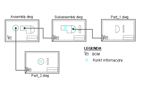

W tym procesie roboczym rysuje się części w rysunku zespołu. Części są również dostępne w ich własnych plikach rysunków. W rysunku zespołu można umieścić punkty informacyjne na częściach. Po tym, zamiast określać właściwości komponentu w oknie dialogowym Punkt informacyjny, można dołączyć do niego zestawienie komponentów rysunku części.
W rysunku części określ właściwości komponentu części w oknie dialogowym Właściwości zespołu (za pomocą polecenia AMPARTREFEDIT). Punkt informacyjny w rysunku zespołu automatycznie pobierze właściwości komponentu z rysunku części, który z kolei aktualizuje zestawienie komponentów w rysunku zespołu.
Podobnie jak proces roboczy związany z dołączaniem odnośnika proces roboczy związany z dołączaniem zestawienia komponentów nie jest ograniczony do scenariusza zespół-część. Można również dołączyć zestawienie komponentów rysunku podzespołu do punktu informacyjnego w rysunku zespołu. W zestawieniu komponentów rysunku zespołu podzespół jest wyświetlany jako element rozwijalny. Po rozwinięciu podzespołu części podzespołu są pokazane poniżej. Za pomocą tej metody można zbudować hierarchię zespołów i części.
Zmiana wprowadzona do właściwości komponentu części lub podzespołu automatycznie aktualizuje zestawienie komponentów rysunku zespołu. Aby zapobiec automatycznej aktualizacji określonej właściwości komponentu przez zestawienie komponentów, można ręcznie określić dla niego wartość. We wszystkich oknach dialogowych, które wyświetlają tę właściwość komponentu, nadpisana wartość jest podświetlona kolorem niebieskim. W razie konieczności można kliknąć prawym przyciskiem myszy podświetloną komórkę, usunąć nadpisanie i przywrócić wartość wskazywaną przez odnośnik.
