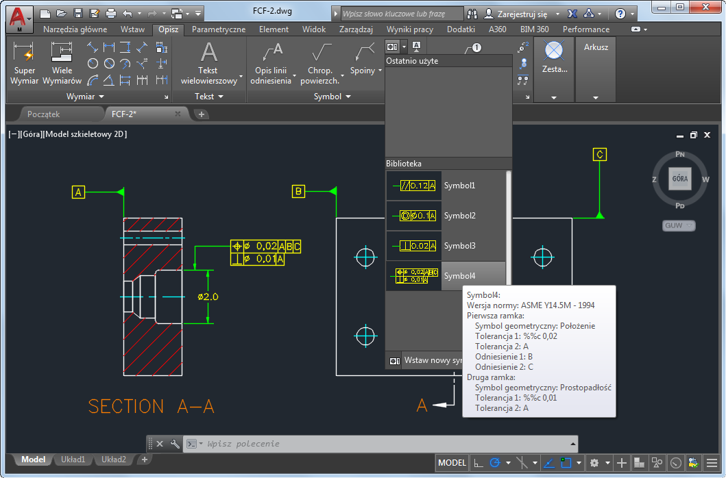

Podczas dodawania symbolu do biblioteki jest wyświetlany monit o nadanie mu unikatowej nazwy. Jeśli nazwa będzie dłuższa niż dostępne miejsce, będzie ona widoczna w bibliotece jako obcięta. Jeżeli jednak ustawisz nad nazwą wskaźnik, na etykiecie narzędzia zostanie wyświetlona cała nazwa. Ponadto na etykiecie narzędzia wyświetlane jest podsumowanie ustawień tego elementu.
W bibliotece można usuwać lub modyfikować symbol, a także ustawić go jako symbol domyślny i zmienić jego nazwę. Podczas tworzenia symbolu bez korzystania z biblioteki symboli ustawienia domyślne w oknach dialogowych pochodzą z symbolu domyślnego. Można także zrezygnować z symbolu domyślnego. W takiej sytuacji domyślne ustawienia symbolu są określane przez zasady każdego rodzaju symbolu.
