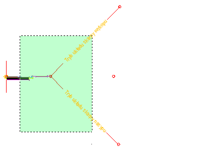

  4. Gdy w wierszu polecenia zostanie wyświetlony monit Określ położenie linii bazowej zespołu, kliknij w prostokącie pod widokami profilów.
    Rysunek zostanie przybliżony w rzutni, tak aby w oknie była widoczna linia bazowa zespołu; powinna ona wyglądać następująco:

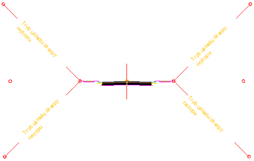

Odbijanie lustrzane podzespołów na lewo od linii bazowej
  1. Wybierz na rysunku cztery dodane podzespoły.
  2. Kliknij prawym przyciskiem myszy. Kliknij polecenie Lustro.
  3. Kliknij punkt znacznika na linii bazowej zespołu.
    Podzespoły są wyświetlane po lewej stronie znacznika zespołu. Polecenie Lustro powoduje utworzenie obrazu lustrzanego zaznaczonych podzespołów. Zachowane zostaną wszystkie parametry podzespołów z wyjątkiem parametru Bok.
