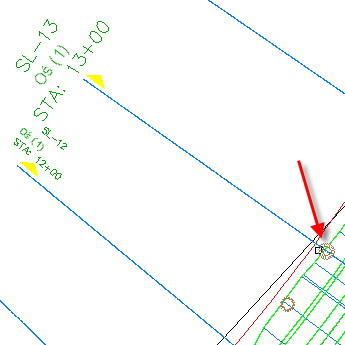

    • Tylko jeden z bloków został zrzutowany na widok przekroju. Obiekty w obszarze można rzutować na widok przekroju tylko wówczas, gdy obiekt mieści się w szerokości prostopadłego pasma przy określonej linii próbkowania. Blok przy linii SL-3 nie został zrzutowany na widok przekroju, ponieważ wartość odsunięcia bloku jest większa niż prostopadłe pasmo objęte linią SL-13. Czarne, przerywane linie na poniższym rysunku ilustrują zakres linii próbkowania przy linii SL-13.
    • Blok od linii SL-8 jest wyświetlany przy rzędnej znajdującej się prawdopodobnie powyżej powierzchni. Blok jest rzutowany przy rzędnej powierzchni, przy której rzeczywiście się znajduje, a nie przy rzędnej powierzchni bieżącej linii próbkowania. Jednakże wartość odsunięcia wyświetlana na etykiecie odzwierciedla wartość odsunięcia obiektu przy bieżącej linii próbkowania.
