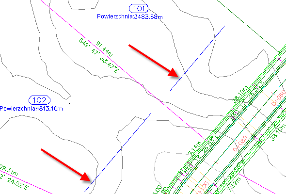

  5. Pomniejsz widok w lewej rzutni i wybierz każdą niebieską polilinię 3D reprezentującą przód obrysów budynku.
  6. Naciśnij klawisz Enter.

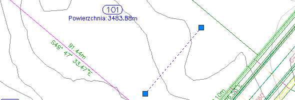

  1. Wybierz w lewej rzutni polilinię 3D na działce 101.
  2. W wierszu polecenia wprowadź wyrażenie LISTA.
    Zwróć uwagę, że w oknie tekstowym programu AutoCAD wartości rzędnych wierzchołków polilinii wynoszą ok. 38.
  3. Naciśnij klawisz Enter. Zamknij okno tekstowe programu AutoCAD.
  4. Wybierz w prawej rzutni polilinię 3D biegnącą pomiędzy pikietami 0+060 i 0+080.
    Po wybraniu tej polilinii 3D w widoku profilu zwróć uwagę, że jest ona podświetlona w widoku planu.
  5. Przeciągnij lewy uchwyt w dół, w kierunku dołu widoku profilu.
  6. Powtórz czynności podane w punktach 1–2, aby przeanalizować nową wartość rzędnej.
    Podczas edycji za pomocą uchwytów rzutowanej linii charakterystycznej lub polilinii 3D modyfikowana jest odpowiednia rzędna obiektu źródłowego.
  7. Naciśnij klawisz Enter. Zamknij okno tekstowe programu AutoCAD.
