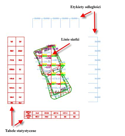

Polecenie Produkcja planu robót ziemnych służy do wstawiania etykiet do siatek i tabel zawierających informacje o ilości robót ziemnych pomiędzy dwiema powierzchniami TIN. Poniższa ilustracja przedstawia przykład siatki, etykiet i tabel, które zostają wstawione na rysunku po użyciu tego polecenia.

Tabela statystyczna: wyświetla całkowite wartości wykopu i nasypu oraz sumy dla każdego wiersza i kolumny siatki.
Etykieta odległości: wyświetla wartości odstępów siatki.
Linia siatki: wyświetla linie siatki.

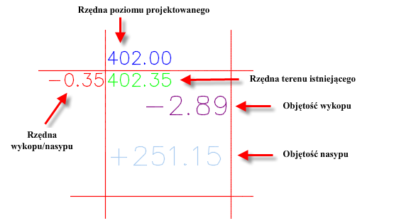

W oknie dialogowym Ustawienia wyświetlania użyj opcji znajdujących się u góry, aby określić warstwę, tekst i ustawienia lokalizacji. Na poniższej ilustracji przedstawiono sposób wyświetlania różnych etykiet w obszarze rysunku:
Wybierz pole wyboru Obwiednia tekstu objętości, aby wstawić obwiednię wokół tekstu etykiety objętości, jak pokazano na poniższej ilustracji:
