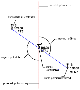

azymut
Kąt mierzony od południka odniesienia w kierunku zgodnym z ruchem wskazówek zegara. Nazywany także azymutem północnym. Jego wartość może wynosić od 0 do 360 stopni. Azymut ujemny jest przeliczany na wartość w kierunku zgodnym z ruchem wskazówek zegara.
azymut astronomiczny
Azymut wyznaczony na podstawie ujęć słonecznych lub gwiezdnych.
azymut południe
Azymuty na południe od równika, wskazywane zgodnie z ruchem wskazówek zegara.

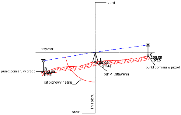

kąt nadir
Kąt przeciwny do zenitu.

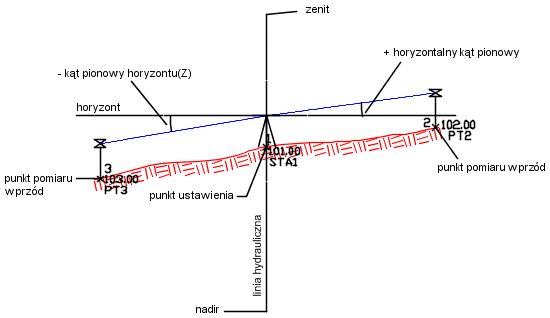

kąt pionowy
Kąt powyżej lub poniżej płaszczyzny poziomej. Kąt wyrażony jest jako DDMMSS od tego horyzontu. Kąty pionowe odzwierciedlające nachylenie w dół od pikiety instrumentu mają wartości ujemne. Kąty zenitu są podobne do kątów pionowych, z tym że mają przypisaną pionową płaszczyznę odniesienia.

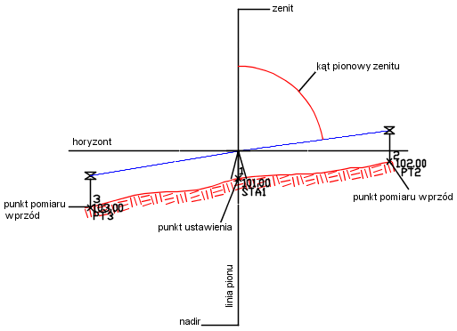

kąt zenitu
Punkt znajdujący się dokładnie nad obserwatorem lub punkt, w którym linia pionowa obserwatora przecina sferę niebieską. Kąt przeciwny do zenitu to nadir.

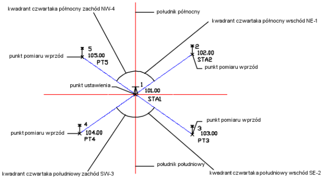

kwadrant
Jeden z segmentów utworzonych po podzieleniu okręgu na cztery równe części. Kwadrant 1 znajduje się w kierunku północno-wschodnim, natomiast kwadranty 2, 3 i 4 są umieszczone kolejno w kierunku zgodnym z ruchem wskazówek zegara. Do kierunków zazwyczaj istnieje odnośnik numeru kwadrantu.
