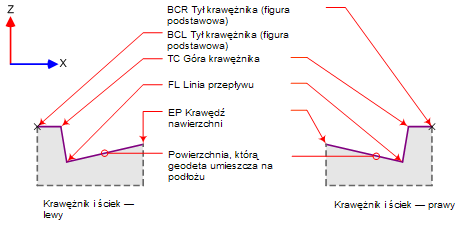

Poniższa ilustracja przedstawia przykład definicji elementów:
Poniższa ilustracja przedstawia te kody elementów:
