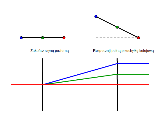

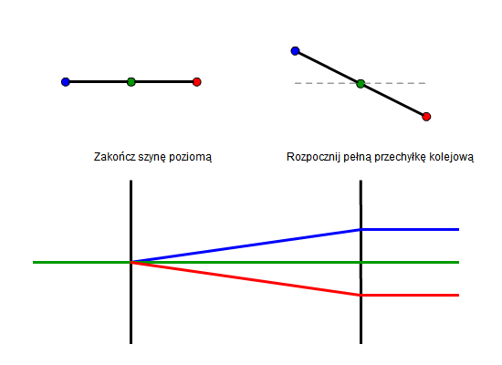

Każdy temat zawiera ilustrację pokazującą przekroje poprzeczne, które przedstawiają dwie szyny i oś w pikietach krytycznych: Zakończ szynę poziomą i Rozpocznij pełną przechyłkę kolejową. Pod przekrojami poprzecznymi, profil przedstawia przejście dwóch szyn i osi od szyny poziomej do pełnej przechyłki kolejowej:
Poniższa ilustracja przedstawia metodę obrotu przy szynie strony niższej dla pojedynczego toru kolejowego.

Poniższa ilustracja przedstawia metodę obrotu na środkowej linii bazowej dla pojedynczego toru kolejowego.
