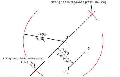

Istnieje możliwość obliczenia punktów przecięcia linii wyznaczonej przez dwa punkty oraz łuku wyznaczonego przez punkt i promień.
Łuk/Linia. ARCLN [punkt] [promień] [punkt 1] [punkt 2] [odsunięcie]
NE 1 100 100
NE 2 200 200
NE 3 250 100
ARCLN 3 200 1 2 -100
! INTERSECTION # 1 NORTH:387.066972 EAST:245.645615
! INTERSECTION # 2 NORTH:104.354385 EAST:-37.066972
Punkty przecięcia znajdują się pomiędzy łukiem o promieniu 200 i środku w punkcie 3 a linią poprowadzoną pomiędzy punktem 1 i 2 przy odległości odsunięcia 100 w lewo.
