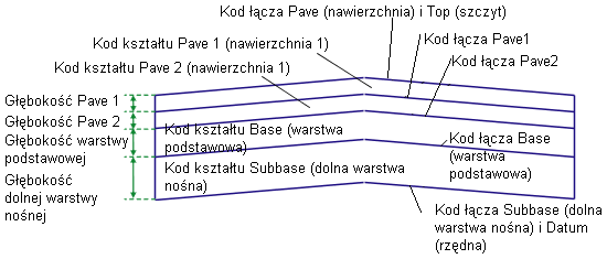

Podzespoły modelowania korytarzy AutoCAD Civil 3D, które modelują utwardzone komponenty jezdni, takie jak pasy ruchu i pobocza, umożliwiają zdefiniowanie wielu warstw materiałów.
Te przekroje warstw materiałów definiowane są za pomocą zestawów połączeń. Typową strukturę pokazano na poniższym diagramie.
Struktura nawierzchni utwardzonych na przekrojach
Standardowe kody połączeń od góry do dołu listy to: Naw, Naw1, Naw2, Baza i Nośna. Kod Góra przypisywany jest także do wszystkich połączeń nachyleń końcowych, przez co współistnieje z połączeniami nawierzchni w przekrojach nawierzchni utwardzonych. Kod Rzędna odniesienia przypisywany jest także do dolnej części dolnej warstwy nośnej. Kody kształtu dla obszarów materiału od góry do dołu to: Naw1, Naw2, Baza i Nośna.
Głębokość lub grubość każdej warstwy podzespołów, które tworzą przekroje utwardzone, są parametrami wejściowymi definiowanymi przez użytkownika. Każdy podzespół, który tworzy przekroje utwardzone, zamyka obszary warstw, tworząc zamknięty kształt, nawet jeśli warstwy te biegną dalej do przyległego komponentu. Warstwy można pominąć, definiując odpowiednią głębokość jako zerową. Powoduje to złożenie warstwy tak, że kształt także ma zerowy obszar.
