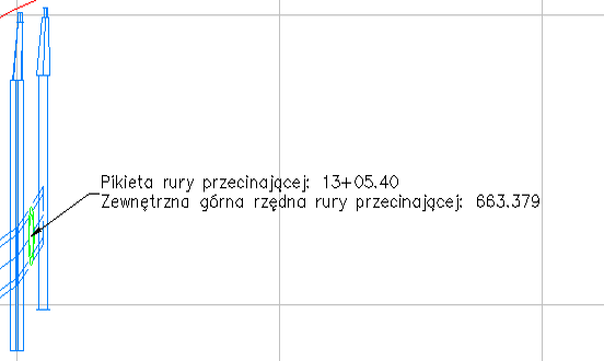

Można etykietować położenia przecinającej rury w widoku profilu i widoku przekroju.
Etykietowanie położeń przecinającej rury może spowodować wystąpienie dwóch etykiet na rurze (jednej etykiety na zwykłej rurze i jednej etykiety na przecinającej rurze). Jeśli jest to niepożądane, można użyć stylów etykiet Puste, które są dostępne w szablonach programu AutoCAD Civil 3D. Style etykiet Puste są ustawione jako domyślne style dla etykiet przecinającej rury.
Etykiety
Profile przecięcia i użyj menu kontekstowego, aby utworzyć lub edytować styl etykiety. Kilka właściwości rury przecinającej jest dostępnych w Edytorze komponentu tekstowego, którego można użyć do etykietowania informacji o pikiecie i rzędnej rury przecinającej.
Dodaj etykiety, a następnie wybierz opcję Profil całej sieci lub Profil pojedynczej części. Można przeciągnąć etykietę w różnych kierunkach od strony rury zgodnie z potrzebami, jak pokazano na poniższej ilustracji.
Jeśli przecinająca rura zostanie przeniesiona do innej pikiety wzdłuż linii trasowania, etykiety zostaną zaktualizowane o nowe informacje o pikiecie i rzędnej.
Etykiety

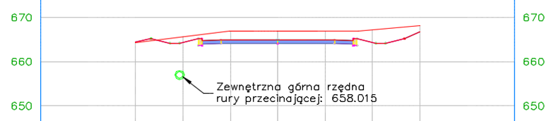

Przekrój przecięcia i użyj menu kontekstowego, aby utworzyć lub edytować styl etykiety. Kilka właściwości jest dostępnych w Edytorze komponentu tekstowego, którego można użyć do etykietowania informacji o rzędnej przekroju rury.
Dodaj etykiety, a następnie wybierz opcję Przekrój całej sieci lub Przekrój pojedynczej części. Można przeciągnąć etykietę w różnych kierunkach od strony rury zgodnie z potrzebami, jak pokazano na poniższej ilustracji.
Jeśli przecinająca rura zostanie przeniesiona do innej rzędnej, etykiety zostaną zaktualizowane o nowe informacje.
