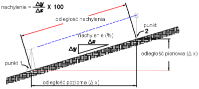

Polecenie Nachylenie (procent) umożliwia wyznaczenie nachylenia pomiędzy dwoma punktami. Wymagane jest określenie punktu początkowego oraz punktu końcowego.
Okno poleceń geodezyjnych.
Nachylenie.
Okno poleceń geodezyjnych. GRADE [punkt 1] [punkt 2]
Poniżej przedstawione zostało polecenie Nachylenie:
Poniżej przedstawiono przykładowe polecenie Nachylenie:
NEZ 1 100 100 30.480
NEZ 2 200 200 32.004
GRADE 1 2
Nachylenie: 1.0776 procent
W tym przykładzie wskazywane jest nachylenie w procentach pomiędzy punktem 1 i 2. Polecenie to, używane jako funkcja w równaniu, zwraca kąt pionowy w bieżącym pionowym układzie odniesienia (zenit, nadir lub poziomym).
