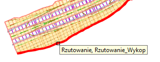

Linie charakterystyczne mogą być tworzone wewnątrz obszaru lub poza nim. Linie charakterystyczne utworzone poza obszarem pojawią się w kolekcji Linie charakterystyczne w Nawigatorze. Linie charakterystyczne utworzone wewnątrz obszaru pojawią się w kolekcji Linie charakterystyczne w kolekcji Obszar.

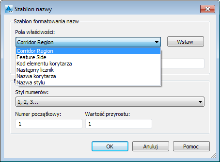

Opcje szablonu nazewnictwa linii charakterystycznej
Poza właściwościami Nazwa stylu i Następny licznik można określić kilka właściwości nazw linii charakterystycznych, które będą pomocne przy identyfikowaniu ich w odniesieniu do macierzystego korytarza, w tym Kod linii charakterystycznej korytarza, Nazwa korytarza, Region korytarza i Bok linii charakterystycznej.
Dostęp do tego okna dialogowego można uzyskać z okna dialogowego Wyodrębnij linie charakterystyczne korytarza.

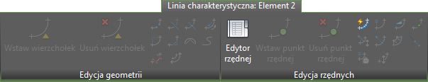

Gdy linia charakterystyczna jest dynamicznie połączona z korytarzem, większość poleceń edycji linii charakterystycznej nie jest dostępnych na wstążce. Poniższa ilustracja przedstawia panele edytowania na wstążce kontekstowej Linia charakterystyczna, gdy wybrana jest linia charakterystyczna. Za pomocą poleceń Edytor rzędnej i Szybka edycja rzędnej można wyświetlić dane, lecz nie można ich edytować.
