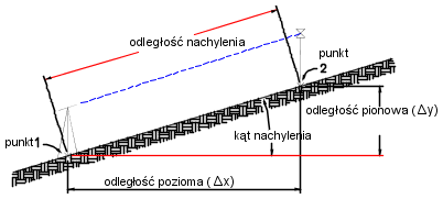

Na poniższym rysunku przedstawiono polecenie Odległość nachylenia:
Poniżej przedstawiono przykładowe polecenie Odległość nachylenia:
NEZ 1 100 100 30.480
NEZ 2 200 200 33.528
SD 1 2
Odległość nachylenia: 141.45
W przedstawionym przykładzie odległość nachylenia wyznaczana jest pomiędzy punktem 1 a 2. Odległość wyrażona jest w jednostkach bieżącej bazy danych pomiarów.
