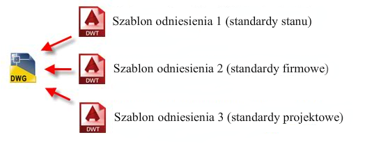

Ponadto użytkownik może dysponować wieloma szablonami odniesień dołączonymi do rysunku. Przykładowo: może istnieć szablon dla stanu, firmy i standardów projektu:
Można określić hierarchię, dzięki czemu szablon o najwyższym priorytecie jest uwzględniany jako pierwszy, jeśli istnieją powielone style.
