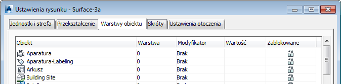

Warstwa podstawowa jest definiowana w oknie Ustawienia rysunku lub podczas jego tworzenia. Warstwy komponentów są definiowane w stylach obiektu.
Domyślną warstwę podstawową określa się na karcie Warstwy obiektu, w oknie dialogowym Ustawienia rysunku.
Po utworzeniu obiektu, można przyjąć warstwę domyślną lub określić nową. Warstwy podstawowe są używane tylko do głównych typów obiektów, takich jak powierzchnie i linie trasowania.

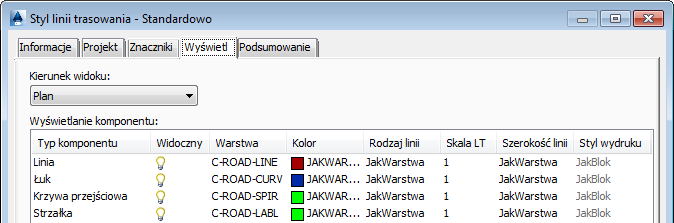

Warstwy komponentu określa się na karcie Wyświetlanie w oknie dialogowym Styl <obiektu>. Następujący przykład pokazuje warstwy, używane do komponentów linii trasowania:
Warstwy komponentów umożliwiają pracę z obiektami w taki sposób, jakby ich części położone były na różnych warstwach.
Obiekty są fizycznie tworzone na warstwie podstawowej, ale wyświetlanie komponentów jest regulowane poprzez powiązane warstwy komponentów. Jeśli w różnych ustawieniach komponentów wyświetlania włączono opcję JakWarstwa, każdy komponent obiektu używa ustawień widoczności komponentu warstwy (takich jak wł./wył.), jak również koloru warstwy, rodzaju linii, szerokości linii i stylu wydruku.
Jeśli użytkownik jest przyzwyczajony do sterowania obiektami poprzez operowanie warstwami, można ustawić różne parametry wyświetlania komponentów stylu obiektu na wartość JakWarstwa. Następnie, zamiast edytować style w celu zmiany koloru, rodzaju linii, szerokości linii lub stylu wydruku komponentu obiektu można po prostu zmienić ustawienia warstwy, używając polecenia Warstwa programu AutoCAD.
