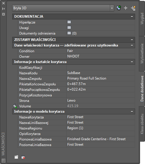

Wybierz definicję zestawu właściwości w lewej kolumnie, a następnie zaznacz pole wyboru Widoczna dla każdej właściwości, która ma być widoczna dla wyodrębnionych brył. Tylko zestawy właściwości, które są stosowane do korytarzy oraz brył/korpusów 3D, są wyświetlane na tej stronie i można je wybrać.
Definicje do zestawu danych właściwości Dane właściwości korytarza — zdefiniowane przez użytkownika można dodać, klikając prawym przyciskiem myszy w siatce i wybierając opcję Dodaj. Następnie można określić wartości domyślne tych definicji.
Właściwości, w przypadku których pole wyboru Widoczna jest zaznaczone, będą widoczne na karcie Dane rozszerzone na palecie Właściwości programu AutoCAD podczas badania właściwości wyodrębnionych brył.
Właściwości można także przeglądać w innych aplikacjach, np. Autodesk® Navisworks®.
Domyślnie w programie AutoCAD Civil 3D dostępne są trzy definicje zestawu właściwości, które odnoszą się do korytarzy i brył oraz korpusów 3D:
