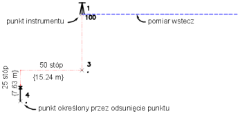

Nowy punkt można utworzyć poprzez odsunięcie ostatnio utworzonego punktu na daną odległość.
PT OFFSET (punkt) [odsunięcie] [w przód] (opis)
NEZ 1 1000 1000 30.480
AZ 1 2 100
STN 1 1.585
BS 2
AD 3 100 30.480
PT OFFSET 4 15.240 7.620
! AZIMUTH: 224.2238 DISTANCE: 41.0350
! POINT 4 NORTH: 961.9000 EAST: 984.7600
! ELEV: <Zero>
Punkt 4 utworzony został przez odsunięcie punktu 3 na odległość 15.240 oraz na odległość w przód 7.620.
Punkt utworzony na podstawie odsunięcia
