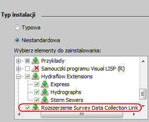

Aby zainstalować rozszerzenia Hydraflow Extensions, należy zaznaczyć odpowiednią opcję. Jest ona zaznaczona domyślnie w przypadku instalacji typowej.
