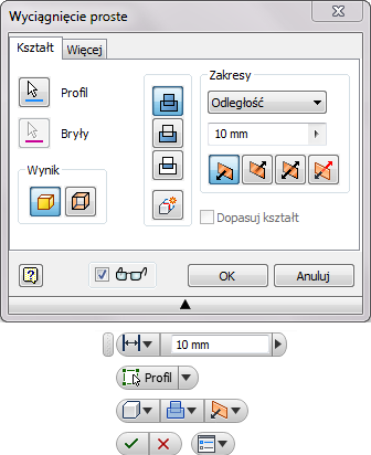

Minipasek narzędzi
Ukrywanie lub wyświetlanie tego elementu wraz z powiązanymi oknami dialogowymi.
W 7 oknach dialogowych programu Inventor znajduje się minipasek narzędzi wyświetlany obok okna dialogowego. Opcje dostępne na tych minipaskach narzędzi są identyczne jak w oknie dialogowym. Można wybrać wyświetlanie lub ukrycie minipasków narzędzi podczas uzyskiwania dostępu do następujących 7 poleceń: Wyciągnięcie proste, Obrót, Zaokrąglanie, Skorupa, Pochylenie ściany, Fazowanie i Połączenie.
Aby zmaksymalizować obszar graficzny, wyłącz wyświetlanie tych minipasków narzędzi:
  1. Na wstążce kliknij panel Widok panel Interfejs użytkownika Minipasek narzędzi.
  2. Usuń zaznaczenie pola wyboru Minipasek narzędzi, aby wyświetlać tylko okno dialogowe.
    Jeśli pole wyboru jest zaznaczone, wyświetlane jest zarówno okno dialogowe, jak i minipasek narzędzi podczas uzyskiwania dostępu do jednego z powyższych poleceń, jak pokazano na poniższym rysunku:
