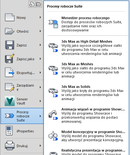

Procesy robocze są dostępne z poziomu głównego menu aplikacji:
