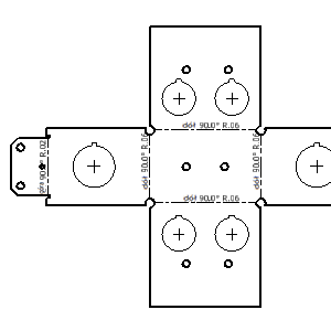

Opisy gięcia
Opisy gięcia dodają informacje dotyczące wykonania gięcia konstrukcji blachowych, profilowania rolkowego i kosmetycznych linii środkowych. Opisy gięcia można dodać do rozwinięcia blachy dla konstrukcji blachowych.
Opis gięcia powiązany jest z wybraną linią środkową zagięcia. Domyślne położenie opisu gięcia znajduje się powyżej wybranej linii środkowej gięcia. Wiąże ono tekst gięcia do punktu centralnego linii środkowej i odsuwa o wartość Odsunięcia początku ze Stylu wymiarowania.
