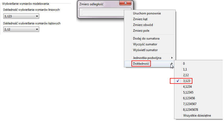

Ważne: Podczas tworzenia nowego pliku szablonu w dowolnej nowej wersji programu Inventor (na przykład Inventor 2017 R2, R3, 2018 i nowszej) domyślna wartość dokładności pomiaru musi być ustawiona zarówno w polach Ustawienia dokumentu karta Jednostki Wyświetlanie wymiarów modelowania, jak i w oknie dialogowym Zmierz Dokładność.
