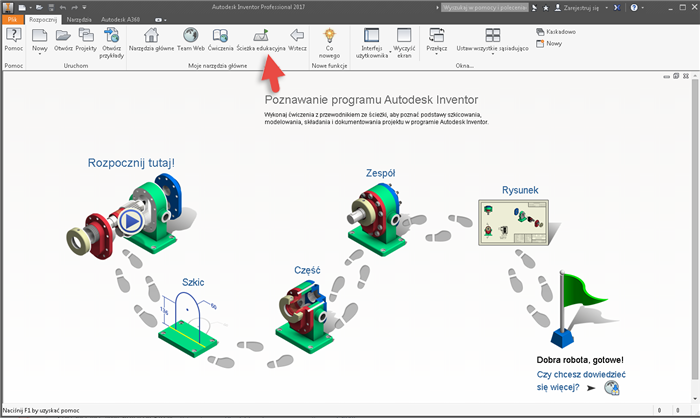

Czy jesteś nowym użytkownikiem programu Inventor?
Ćwiczenia z przewodnikiem zawarte w produkcie to doskonały sposób na rozpoczęcie pracy. Ten zestaw podstawowych ćwiczeń pokazuje pełen proces roboczy od podstawowego szkicowania do dokumentowania projektu. Dostęp do tych ćwiczeń można uzyskać, klikając ścieżkę edukacyjną na karcie Rozpocznij w panelu Moje narzędzia główne na wstążce.
Uwaga: Ćwiczenia z przewodnikiem nie są dostępne w programie Inventor LT.

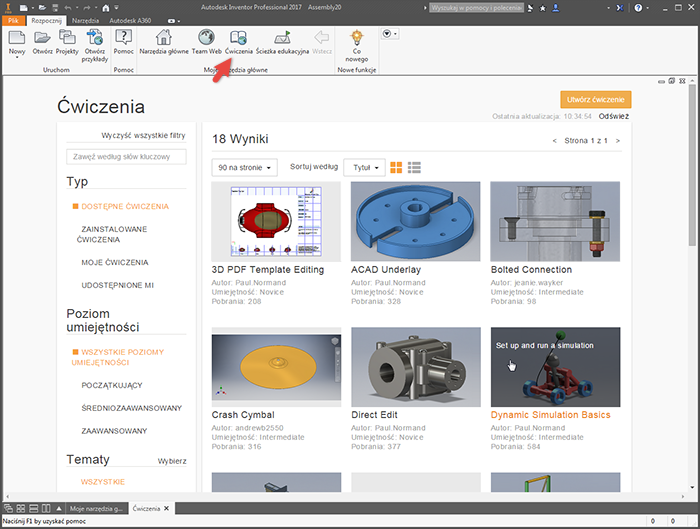

Aby otworzyć galerię ćwiczeń z przewodnikiem, kliknij opcję Ćwiczenia na karcie Rozpocznij w panelu Moje narzędzia główne na wstążce.
Aby zmienić metodę wyświetlania galerii, kliknij następujące opcje w polu Typ:
- Dostępne ćwiczenia, aby zobaczyć wszystkie aktywnie wyświetlane publiczne ćwiczenia, które można pobrać. Ten widok jest aktualizowany, gdy zostanie opublikowane nowe ćwiczenie i oznaczone jako Publiczne. W tym widoku są także wyświetlane pobrane ćwiczenia, oznaczone jako Zainstalowane.
- Zainstalowane ćwiczenia, aby przeglądać ćwiczenia zainstalowane wraz z produktem.
- Moje ćwiczenia, aby przeglądać utworzone ćwiczenia.
- Udostępnione mi, aby przeglądać ćwiczenia, które zostały opublikowane jako prywatna i udostępnione użytkownikowi.
Aby utworzyć ćwiczenie, kliknij polecenie Utwórz ćwiczenie w tym panelu. Po zakończeniu można udostępnić ćwiczenie publicznie lub prywatnie.
