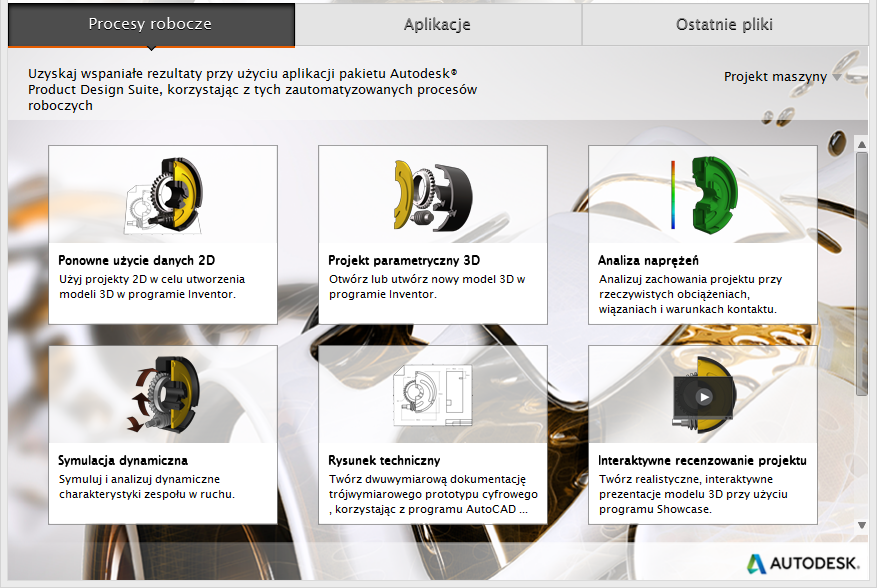

Aplikacja Program rozruchowy służy jako wspólny punkt wyjścia, czyli jako swego rodzaju odskocznia, do różnych projektowych procesów roboczych.
Program rozruchowy produktu Autodesk Product Design Suite udostępnia pojedynczy portal do aplikacji pakietu Product Design Suite, danych projektu i procesów roboczych.
Aby otworzyć program rozruchowy, kliknij ikonę Product Design Suite . O tym, które aplikacje i opcje są dostępne w programie rozruchowym, decyduje wersja pakietu Product Design Suite.
Karta Procesy robocze Zawiera często używane procesy robocze aplikacji dostępnych w pakiecie Product Design Suite.
Karta Aplikacje Zawiera aplikacje, które są dostępne w przypadku danej wersji pakietu Product Design Suite.
Karta Ostatnie pliki Zawiera listę ostatnio otwartych plików, z uwzględnieniem daty i użytej aplikacji.

Opisy procesów roboczych
Ponowne użycie danych 2D
Użyj dwuwymiarowych danych DWG programu AutoCAD do utworzenia modelu 3D programu Inventor. Wybierz plik DWG do zaimportowania i warstwy do uwzględnienia. Dane 2D są importowane do szkicu w nowym pliku części programu Inventor. Dane 2D będą gotowe do wyciągnięcia, obrotu i innych przekształceń w model 3D.
Projektowanie parametryczne 3D
Otwórz istniejący model 3D lub utwórz model 3D w programie Autodesk Inventor. Można utworzyć część lub zespół.
Analiza naprężeń
Środowisko analizy naprężeń w programie Inventor symuluje zachowanie konstrukcji modelu 3D przy określonych warunkach i obciążeniach. Wybrana część lub zespół programu Inventor są wczytywane do środowiska analizy naprężeń, w którym można dodać obciążenia i warunki, aby zdefiniować symulację.
Symulacja dynamiczna
Aby zbadać właściwości kinematyczne zespołu programu Inventor, użyj środowiska symulacji dynamicznej programu Inventor. Wybrany zespół jest wczytywany do środowiska symulacji dynamicznej, po czym jest gotowy do zastosowania obciążeń i warunków.
Rysunki techniczne
Utwórz dokumentację 2D modeli 3D programu Inventor. Aby wygenerować widoki i opisy, wybierz między programem AutoCAD Mechanical a programem Inventor.
Projektowanie przewodów i wiązek przewodów
Utwórz przewody z punktu do punktu w narzędziu Przewody i wiązki przewodów w programie Inventor przy użyciu danych z programu AutoCAD Electrical. Użytkownik może w bardziej płynny sposób współdzielić dane projektowe pomiędzy programem AutoCAD Electrical i Inventor za pomocą nowego połączenia elektromechanicznego (EMX). Zmiany projektu wprowadzone w programie AutoCAD Electrical można natychmiast udostępniać w programie Inventor, łącznie z wymaganymi danymi, aby tworzyć przewody z punktu do punktu w narzędziu Przewody i wiązki przewodów w programie Inventor. Wtedy można wyznaczyć trasę tych przewodów przez zespół, aby obliczyć długości przewodów lub utworzyć rysunek tablicy montażowej.
Renderowanie fotorealistyczne
Utwórz fotorealistyczne renderowanie lub animację modelu 3D w programie 3ds Max. Wybrana część lub zespół programu Inventor zostaną wczytane do programu 3ds Max. Wtedy można skonfigurować światła, materiały, kamery i inne ustawienia środowiska na potrzeby renderowania lub animacji.
Interaktywny przegląd projektu
Przekształć model 3D w bardzo realistyczne obrazy lub przeprowadź interaktywną prezentację w programie Showcase. Wybrana część lub zespół zostaną wczytane w programie Showcase. Można utworzyć warianty projektu, skonfigurować światła i materiały, a następnie wykonać renderowanie środowiska lub użyć programu Showcase jako środowiska prezentacji.
Sprawdzanie dużego zespołu
Użyj części i zespołów z wielu różnych źródeł, aby sprawdzić projekt i dodać znaczniki. Program Navisworks Simulate umożliwia łączenie dużych zespołów w jedno środowisko do sprawdzania projektów. Przytrzymaj naciśnięte klawisze CTRL lub SHIFT, aby zaznaczyć wiele plików i wczytać je do programu Navisworks.
