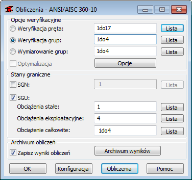

  2. W oknie dialogowym Obliczenia wybierz opcję Weryfikacja grup prętów, a następnie wpisz „1do4” w tym samym wierszu.
  3. W grupie opcji Stany graniczne wybierz SLS, aby wykonać obliczenia dla stanu granicznego użytkowania, a następnie wpisz następujące obciążenia:
    • Obciążenia stałe: „1
    • Obciążenia eksploatacyjne: „4
    • Suma obciążeń: „1do4”.
  4. W oknie dialogowym Obliczenia kliknij przycisk Obliczenia.

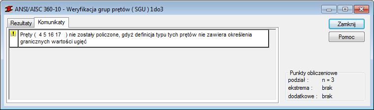

  5. Zostanie otwarte okno dialogowe Weryfikacja grup prętów, w którym zostaną wyświetlone najbardziej istotne informacje o przekrojach. Karta Komunikaty (pokazana poniżej) zawiera ważne informacje dotyczące kolejnych kroków w procesie projektowania:
    Uwaga: Typ elementu dla stężenia nie określa wartości graniczne dla ugięć. W następnym kroku wyjaśniono, w jaki sposób ustawić te parametry w celu przeprowadzenia weryfikacji zgodnie z wymaganiami.

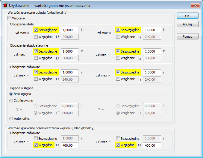

  9. Wpisz Simple bar_1 w polu tekstowym Typ elementu, a następnie kliknij przycisk Użytkowanie.
    Zostanie otwarte okno dialogowe Użytkowanie — wartości graniczne przemieszczenia.
  10. Wybierz następujące wartości:
    • W grupie opcji Wartości graniczne ugięcia (układ lokalny) wybierz Bezwzględne dla wartości obciążeń stałych, eksploatacyjnych i całkowitych.
    • W grupie opcji Wartości graniczne przemieszczania węzłów (układ globalny) wybierz wartość Względne dla obciążeń całkowitych.
  11. Kliknij przycisk OK.

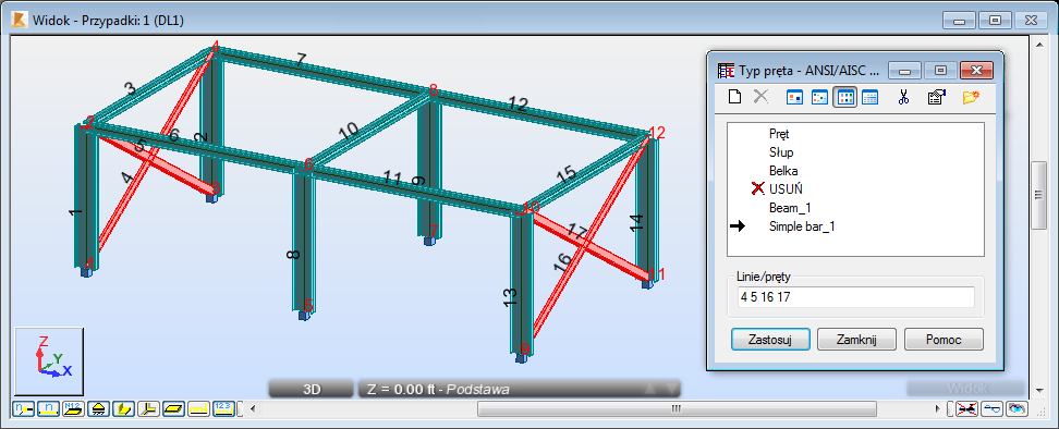

  13. Upewnij się, że została wybrana opcja Simple bar_1, i wpisz „4 5 16 17” w polu Linie/pręty, tak jak pokazano poniżej.
    Można również umieścić kursor w polu Linie/pręty, a następnie przejść do obszaru rysunku i przytrzymać klawisz CTRL, aby wybrać stężenia o numerach 4, 5, 16 i 17.
  14. Kliknij przycisk Zastosuj, a następnie przycisk Zamknij.

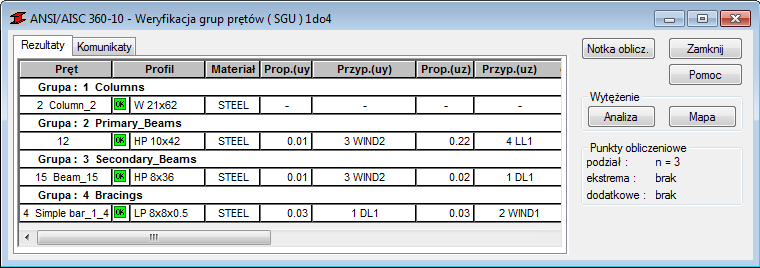

  15. W oknie dialogowym Obliczenia kliknij przycisk Obliczenia.
    Wyniki weryfikacji grup prętów są pokazane poniżej.
    Uwaga: Wszystkie przekroje są teraz poprawnie zdefiniowane dla wszystkich grup prętów.

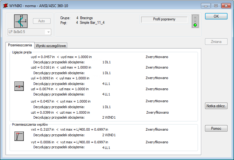

  16. Aby wyświetlić szczegółowe wyniki dla wybranej grupy, kliknij przycisk 4 Simple bar_1_4 w grupie Stężenia.
    Wiersz będzie podświetlony w kolorze czarnym i zostanie wyświetlone okno dialogowe Wyniki:
  17. Przejrzyj wyniki, a następnie kliknij przycisk OK.
  18. Zamknij okno dialogowe, a następnie kliknij przycisk Zapisz w oknie dialogowym Archiwizacja wyników obliczeń.
