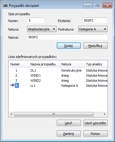

    Układ jest podzielony na trzy części: Widok, okno dialogowe Przypadki obciążeń i tabela Przypadki obciążenia.
  3. Domyślnie okno dialogowe Typy obciążenia zawiera informacje niezbędne do utworzenia obciążenia stałego. Kliknij przycisk Dodaj, aby zaakceptować wartość domyślną i zdefiniować obciążenie stałe o standardowej nazwie STA1.
    Obciążenie STA1 jest dodawane do listy zdefiniowanych przypadków (zobacz obraz w kroku 6) i tworzony jest nowy wiersz w tabeli Obciążenia — Przypadki.
  4. Wybierz opcję Wiatr z listy Rodzaj, a następnie kliknij opcję Dodaj, aby zdefiniować obciążenie wiatrem.
    Nowy przypadek obciążenia WIATR1 zostanie dodany do listy zdefiniowanych przypadków.
  5. Powtórz czynności opisane w punkcie 4, aby utworzyć drugie obciążenie wiatrem o nazwie WIATR2.
  6. Wybierz opcję eksploatacyjne z listy Rodzaj, a następnie kliknij Dodaj, aby zdefiniować obciążenie eksploatacyjne.
    Obciążenie LL1 jest dodawane do listy zdefiniowanych przypadków i wszystkie obciążenia można teraz stosować w konstrukcji.
