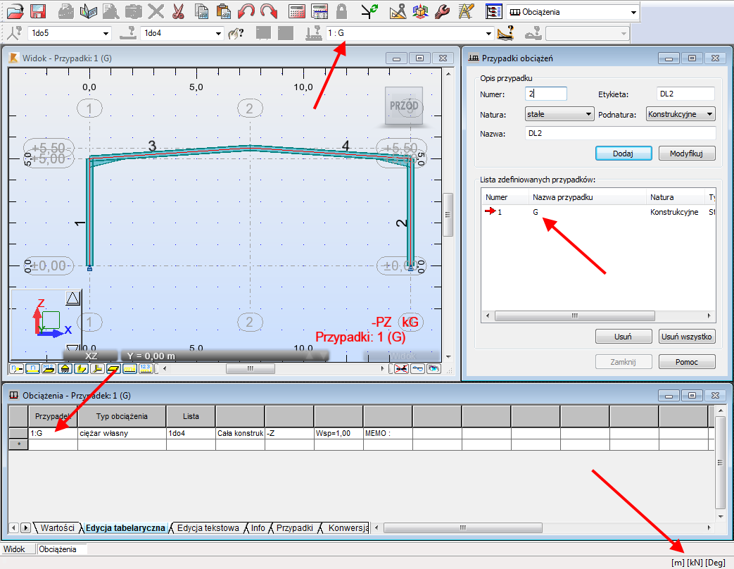

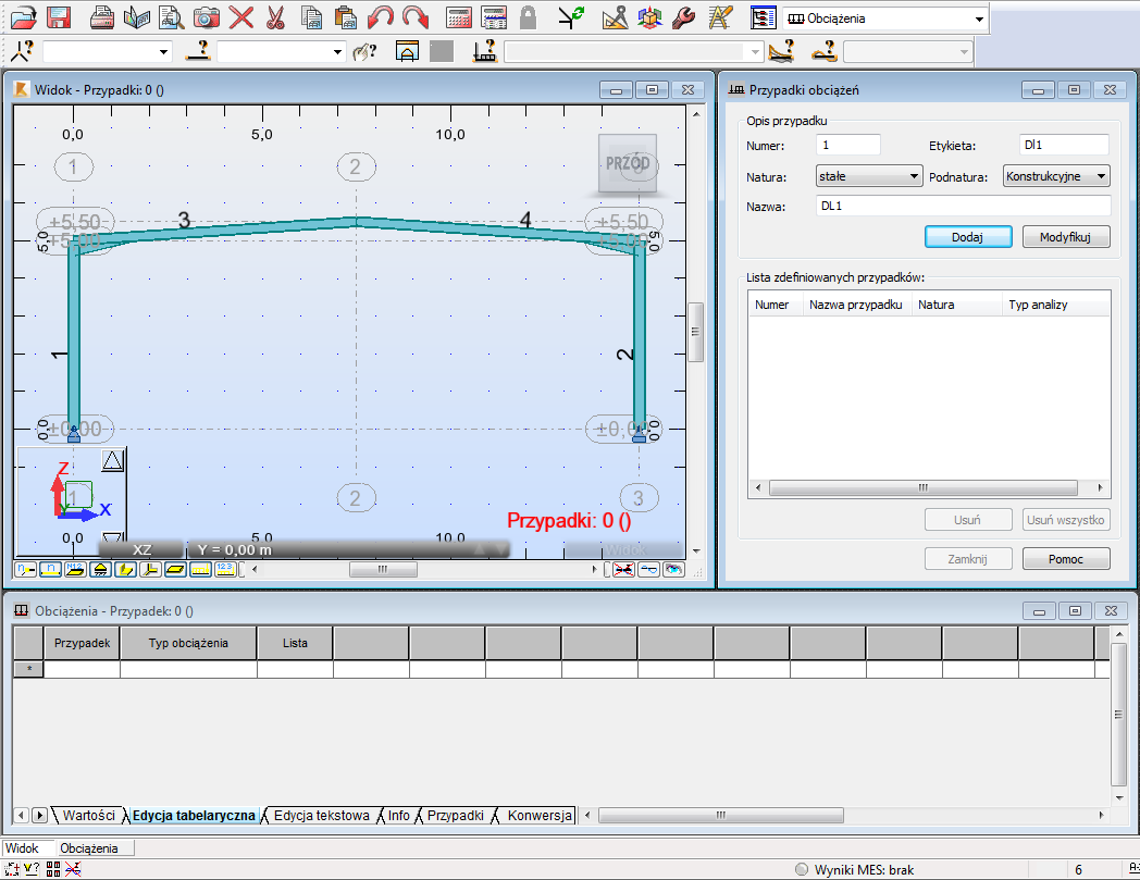

  2. Na standardowym pasku narzędzi rozwiń menu rozwijane Układy i wybierz opcję Obciążenia. Układ ekranu zmieni się i zostanie wyświetlony projekt, okno dialogowe Typy obciążenia i okno dialogowe Przypadki —·Obciążenia, jak pokazano na ilustracji poniżej.
  3. W oknie dialogowym Typy obciążenia, w obszarze Opis przypadku, ustaw Natura na stałe, a w polu Nazwa wpisz G.
  4. Naciśnij przycisk Dodaj. Przypadek zostanie dodany do okna dialogowego Typ obciążenia i do tabeli Obciążenia — Przypadki. Jest on także wyświetlany na pasku narzędzi Przekrój w menu rozwijanym Przypadki, tak jak pokazano poniżej. Bieżące jednostki są wyświetlane w prawym narożniku dolnego wiersza komentarza.
    Uwaga: Obciążenie ciężarem własnym jest stosowane automatycznie dla wszystkich elementów.

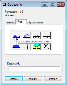

  5. W pasku menu wybierz opcję Obciążenia > (Definicja obciążeń).

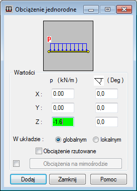

  6. W oknie dialogowym Definicja obciążeń, na karcie Pręt, kliknij przycisk (Obciążenie jednorodne), jak pokazano poniżej.
  7. W oknie dialogowym Obciążenie jednorodne, w panelu Wartości, w polu Z wpisz (minus) —1.6 i sprawdź, czy w polu W układzie jest ustawiona wartość globalnym, jak pokazano na ilustracji poniżej.
    Uwaga: Wartość współrzędnej Z odpowiada całkowitemu obciążeniu konstrukcji (1.6 kN/m). Jest ona ustawiana w globalnym układzie współrzędnych jako wartość ujemna, ponieważ jest to obciążenie grawitacyjne.

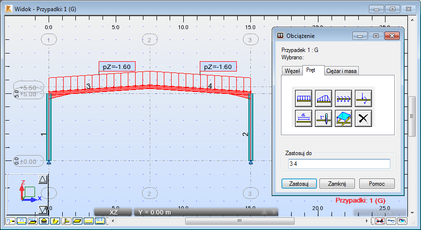

  8. Naciśnij przycisk Dodaj.
  9. Zastosuj obciążenia, jak pokazano poniżej, klikając w oknie graficznym. Możesz także w oknie dialogowym Definicja obciążeń, w obszarze Zastosuj do wprowadzić numery prętów oddzielone spacjami (jak pokazano poniżej), a następnie kliknąć przycisk Zastosuj.

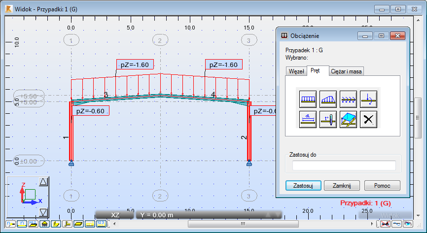

  10. W oknie dialogowym Definicja obciążeń na karcie Pręt kliknij opcję (Obciążenie jednorodne).
  11. W oknie dialogowym Obciążenie jednorodne, w panelu Wartości, w polu Z wpisz (minus) —0.6 i sprawdź, czy w polu W układzie jest ustawiona wartość Globalny.
  12. Naciśnij przycisk Dodaj.
  13. Zastosuj obciążenia, klikając słupki w panelu graficznym. Możesz także w oknie dialogowym Definicja obciążeń, w obszarze Zastosuj do wprowadzić numery prętów oddzielone spacją (w tym przykładzie wpisz 1 2), a następnie kliknąć przycisk Zastosuj.
  14. Obciążenia są reprezentowane w konstrukcji, tak jak pokazano na rysunku poniżej.
  15. Zamknij okno dialogowe Definicja obciążeń.
