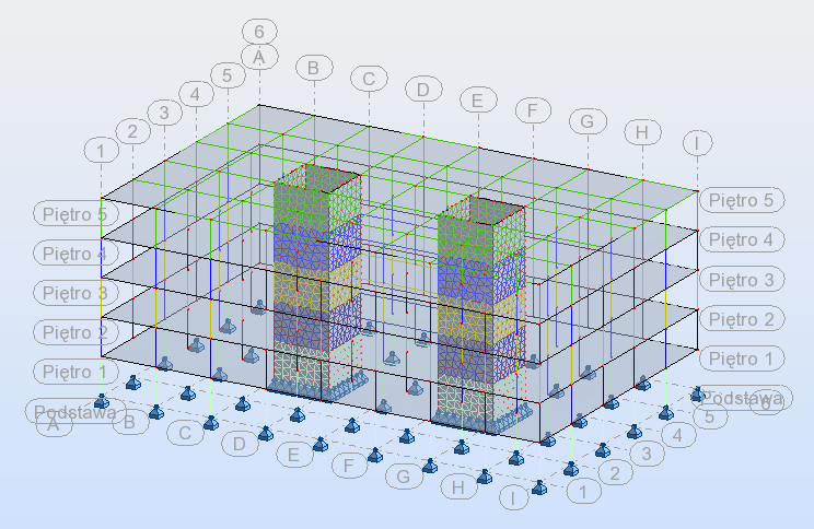

  3. Z listy rozwijanej Układy wybierz opcję Wyniki, a następnie Wyniki — wykresy, jak przedstawiono na ilustracji poniżej.

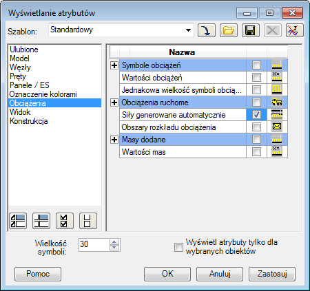

  5. Kliknij prawym przyciskiem myszy i wybierz opcję Wyświetlanie atrybutów.
  6. W oknie dialogowym Wyświetl wybierz kolejno opcje Obciążenia, Siły generowane automatycznie, jak pokazano poniżej. Kliknij przycisk OK.

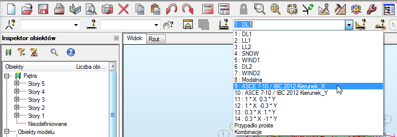

  7. Zostaną wyświetlone obciążenia domyślne STA1. Aby wyświetlić obciążenie sejsmiczne, rozwiń listę Przypadki obciążeń i wybierz opcję EN 1998-1:2004 kierunek X, jak pokazano poniżej.
    Siły są wyświetlane tak, jak pokazano poniżej.
