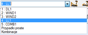

  4. Na pasku narzędzi Wybór, w polu Wybór przypadków, rozwiń menu i wybierz opcję 4: LL1, jak pokazano poniżej:

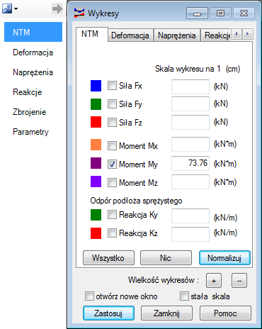

  5. Przejdź do karty NTM w oknie dialogowym Wykresy, wybierz opcję Moment MY i kliknij przycisk Normalizuj.
    Uwaga: Kliknięcie przycisku Normalizuj spowoduje automatyczne skalowanie wartości wybranego typu wykresu.

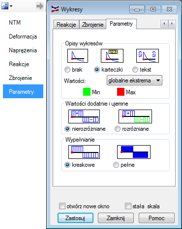

  6. Aby wyświetlić wartości numeryczne sił wewnętrznych, przejdź do karty Parametry.
    Wskazówka: Możesz przejść do karty Parametry bez konieczności przewijania kart. Umieść wskaźnik myszy nad strzałką w pobliżu lewego górnego rogu okna dialogowego, aby wyświetlić listę kart.
  7. Na karcie Parametry ustaw pole Opis wykresu na karteczki, a następnie wybierz opcję globalne ektrema z menu rozwijanego Wartość.
  8. Kliknij przycisk Zastosuj.

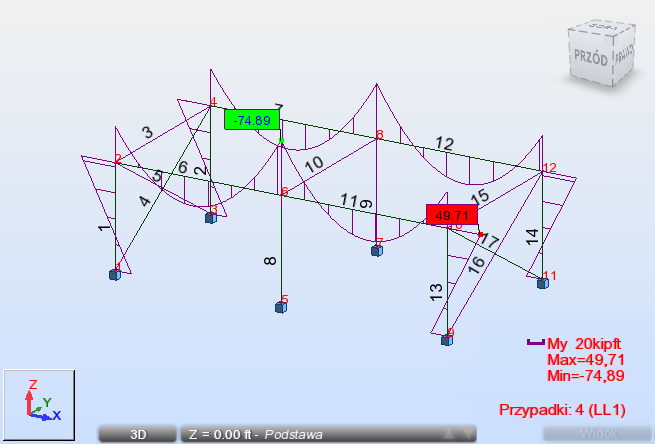

  9. W widoku wyświetlane są wykresy momentu gnącego dla wszystkich belek, tak jak pokazano poniżej.
