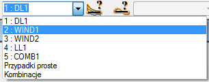

  3. Na pasku narzędzi Wybór, w polu Wybór przypadków, rozwiń menu rozwijane i wybierz opcję 2: WIND1, jak pokazano poniżej:

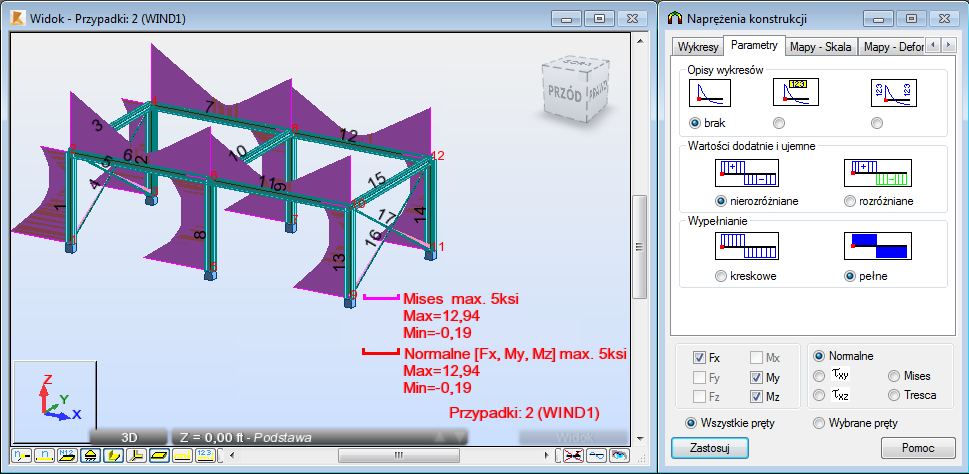

  5. W oknie dialogowym Analiza naprężeń konstrukcji:
    • Przejdź do karty Wykresy, a następnie wybierz opcję Max w grupie Mises.
    • Przejdź do karty Parametry, a następnie wybierz opcję Wypełnione w grupie Wypełnienie.
  6. Kliknij przycisk Zastosuj.
    Zostanie wyświetlone okno dialogowe przedstawiające postęp obliczeń. Po zakończeniu obliczeń wartości naprężeń są wyświetlane graficznie w obszarze rysunku.
    Uwaga: W oknie dialogowym Analiza naprężeń konstrukcji można wybrać naprężenia użytkownika i zestaw podstawowych typów naprężeń, takich jak normalne, styczne, Mises i Tresca.

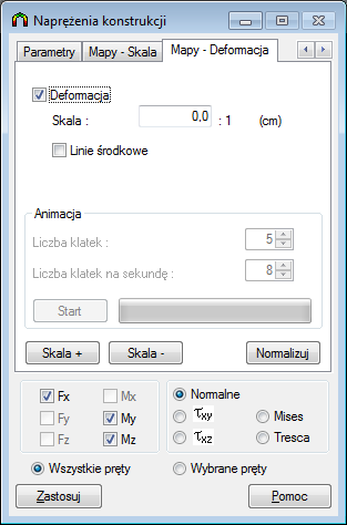

  7. Przejdź do karty Mapy — deformacja wybierz opcję Deformacja, a następnie kliknij przycisk Zastosuj. Wybierz tę opcję, aby wyświetlić mapy naprężeń graficznie na odkształconej konstrukcji.
