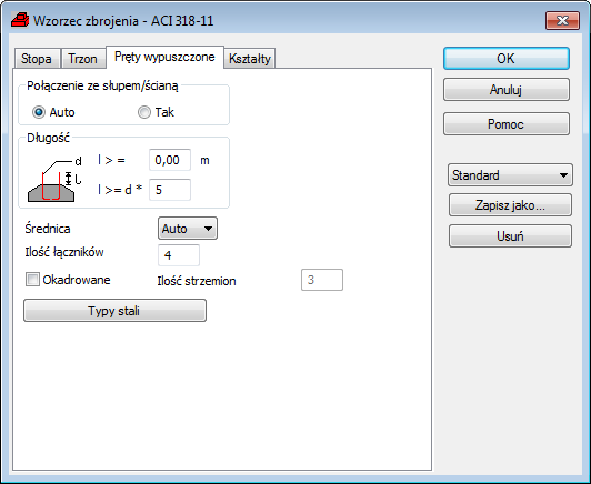

Okno dialogowe Wzorzec zbrojenia — karta Pręty łącznikowe (fundament żelbetowy)
Na karcie Pręty łącznikowe można zdefiniować metody generowania prętów łącznikowych.
Dostęp
Wybierz widok Wymiarowanie żelbetu Zbrojenie rzeczywiste, a następnie utwórz nowy element żelbetowy lub otwórz istniejący.
Elementy okna dialogowego
Połączenie do słupa/ściany
Jeśli jest zaznaczona opcja Automatycznie, program generuje pręty łącznikowe w przypadku:
  • Obecności słupa górnego.
  • Typu słupa (ściany), który umożliwia wypuszczenie prętów oraz odpowiedniego ustawienia opcji zbrojenia trzonu (nie może być on zbrojony strzemionami zamkniętymi od góry).
Długość
Umożliwia określenie długości prętów wypuszczonych.
Wprowadź wartość bezwzględną lub wartość w zależności od średnicy prętów. Niezależnie od tych ustawień program zawsze respektuje wymagania normowe.
Średnica
Umożliwia określenie średnicy prętów łącznikowych.
Jeśli liczba prętów łącznikowych jest równa
  • 0, to nie są one generowane.
  • 1—4, to generowana jest minimalna ilość łączników (4).
  • jest większa niż 4, generowana jest odpowiednia ilość prętów łącznikowych (jeśli jest to liczba nieparzysta, to generowany jest o jeden pręt więcej).
Maksymalna ilość łączników ograniczona jest dopuszczalnym odstępem między prętami.
Okadrowane
Umożliwia otoczenie strzemionami łączników.
Liczba strzemion
Umożliwia określenie ilości strzemion na łącznikach.
Program automatycznie dobiera ich położenie, które można zmodyfikować w graficznym edytorze zbrojenia.
Typy stali
Definiuje typ stali dla zbrojenia prętów łącznikowych.
Typ stali dla prętów łącznikowych może być taki sam jak dla:
  • zbrojenie podłużne
  • zbrojenie poprzeczne
  • zbrojenia dodatkowego.
Uwaga: W oknie dialogowym Opcje obliczeń można określić typ stali dla zbrojenia podłużnego, poprzecznego i dodatkowego.
Opcja Zapisz jako umożliwia ponowne użycie zestawu parametrów wzorca zbrojenia. Zestaw jest zapisywany w bieżącym katalogu użytkownika. Można ponownie wykorzystać ten zestaw dla innego elementu w oknie dialogowym Wzorzec zbrojenia lub przypisać do wybranego elementu (lub wybranych elementów tego samego typu) w oknie dialogowym Inspektor składników żelbetowych.
Opcja Usuń umożliwia usunięcie wybranego zestawu parametrów wzorca zbrojenia.
