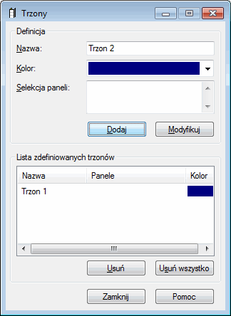

Po wybraniu tej opcji na ekranie pojawia się pokazane poniżej okno.
W powyższym oknie dialogowym określone mogą zostać następujące parametry:
Aby określić panele, z których zbudowanych będzie zdefiniowany trzon, należy zastosować się do następujących instrukcji:
— graficznie, wskazując wybrane panele na ekranie
— ręcznie, wprowadzając numery paneli w polu edycji
Zdefiniowany trzon zostanie dodany do listy zdefiniowanych trzonów znajdującej się w dolnej części okna dialogowego.
Zdefiniowany trzon może być modyfikowany. Po zmianie niektórych parametrów trzonu (np. nazwy trzonu) i naciśnięciu przycisku Modyfikuj parametry trzonów wyszczególnionych na liście trzonów modyfikowanych ulegną zmianie.
W dolnej części okna dialogowego znajdują się następujące przyciski:
