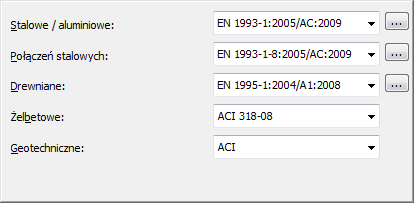

Normy projektowe
Użyj parametrów norm projektowych, aby wybrać typy norm, których chcesz użyć dla projektu.
Dostęp
  • Wybierz opcję Normy projektowe w lewym panelu okna dialogowego Preferencje zadania.
Elementy okna dialogowego
Normy zawierają.
Jeśli z listy wyboru wybrana zostanie norma Eurocode, to po prawej stronie listy wyboru pojawia się dodatkowy przycisk (…), którego naciśnięcie powoduje otwarcie okna dialogowego Współczynniki częściowe, pozwalającego na edycję współczynników materiałowych dla modułów normowych.
Uwaga: Normy dostępne na listach rozwijanych zależą od kraju wybranego w oknie dialogowym Preferencje. Aby skonfigurować listę dostępnych norm, kliknij strzałkę, a następnie przycisk Więcej u dołu listy.
