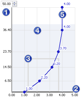

Profil wiatru: Elementy graficzne
Aby utworzyć profil wiatru, kliknij w dowolnym miejscu na krzywej graficznej w celu utworzenia punktu, a następnie przeciągnij punkt do wymaganego współczynnika.
  1. Wysokość
    Umożliwia dopasowanie krzywej profilu wiatru lub rozwinięcie jej poza zakres wirtualnego tunelu aerodynamicznego.
    Opcja ta jest przydatna, jeśli chcesz zapisać profil wiatru, aby można było zastosować go do innych budynków.
  2. Współczynnik prędkości
    Współczynnik mnożenia, który odnosi się do bazowej prędkości wiatru.
  3. Obrys budynku
    Pokazuje podsumowanie rozmiaru budynku.
  4. Tunel aerodynamiczny(obszar jasnoniebieski)
    Graficzna reprezentacja wirtualnego tunelu aerodynamicznego.
    Uwaga: Rozmiar wirtualnego tunelu aerodynamicznego jest ustawiany automatycznie na podstawie wielkości budynku. Jeśli profil wiatru jest większy niż rozmiar wirtualnego tunelu aerodynamicznego, symulacja uwzględnia obciążenia wiatrem tylko w wewnętrznych granicach tunelu aerodynamicznego.
  5. Krzywa wiatru
    Krzywa oznaczająca profil wiatru w wirtualnym tunelu aerodynamicznym.
