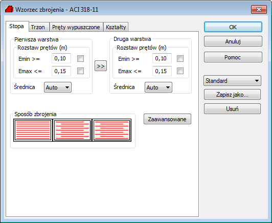

Okno dialogowe Wzorzec zbrojenia — karta Stopa fundamentowa (fundament żelbetowy)
Karta Stopa fundamentowa umożliwia zdefiniowanie parametrów zbrojenia stopy.

Pierwsza / druga warstwa
Rozstaw prętów
Określ maksymalny i minimalny rozstaw prętów.
Wprowadza się je niezależnie od pierwszej i drugiej warstwy zbrojenia. W pierwszej kolejności program stara się znaleźć rozwiązanie w zakresie podanym przez użytkownika. Jeżeli nie jest to możliwe, program szuka rozwiązania z pominięciem powyższych preferencji.
Średnica
Umożliwia wybór średnicy prętów, niezależnie od pierwszej i drugiej warstwy zbrojenia.
W przypadku wybrania opcji Auto średnica obliczana jest automatycznie przez program.
Typ zbrojenia
Zmniejsz długości prętów zbrojeniowych.
Będzie ona miała miejsce, gdy zostaną spełnione odpowiednie warunki z uwagi na długość zakotwienia prętów.
Kliknij opcję Zaawansowane, aby uzyskać dostęp do okna dialogowego Zbrojenie stopy fundamentowej — opcje zaawansowane.
