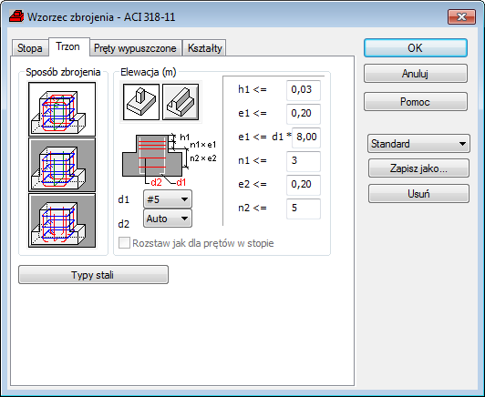

Okno dialogowe Wzorzec zbrojenia — karta Trzon (fundament żelbetowy)
Karta Stopa fundamentowa umożliwia zdefiniowanie parametrów zbrojenia trzonu.
Dostęp
Wybierz widok Wymiarowanie żelbetu Zbrojenie rzeczywiste, a następnie utwórz nowy element żelbetowy lub otwórz istniejący.
Elementy okna dialogowego
Typ zbrojenia
Umożliwia określenie sposobu zbrojenia trzonu fundamentu.
Elewacja
Umożliwia rozmieszczenie strzemion poziomych wg następujących parametrów:
h1 — odległość pierwszego strzemienia od góry trzonu.
e1 — rozstaw strzemion (w pierwszej strefie od góry). Można wprowadzić wartość bezwzględną lub w zależności od średnicy prętów
n1 — liczba strzemion (w pierwszej strefie).
e2 — rozstaw strzemion (w drugiej strefie od góry).
n2 — liczba strzemion (w drugiej strefie od góry).
Opcja średnicy (d1, d2)
Umożliwia określenie średnicy zbrojenia poziomego (dla stopy) i pionowego (dla stopy i ławy) trzonu.
Rozstaw jak dla prętów w stopie
Opcja ta jest dostępna dla ławy fundamentowej. Wprowadzone zostanie pionowy rozstaw strzemienia identyczny do rozstawu podłużnego pręta w stopie.
Typy stali
Definiuje typ stali dla zbrojenia trzonu.
Typ stali dla zbrojenia podłużnego i poprzecznego trzonu może być taki sam jak dla:
  • zbrojenia podłużnego,
  • zbrojenia poprzecznego,
  • zbrojenia dodatkowego.
Uwaga: W oknie dialogowym Opcje obliczeń można określić typ stali dla zbrojenia podłużnego, poprzecznego i dodatkowego.
