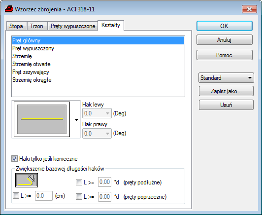

Okno dialogowe Wzorzec zbrojenia — karta Kształty (fundament żelbetowy)
Na karcie Kształty można wybrać kształt zbrojenia.
Dostęp
Wybierz widok Wymiarowanie żelbetu Zbrojenie rzeczywiste, a następnie utwórz nowy element żelbetowy lub otwórz istniejący.
Elementy okna dialogowego
Kształty
Określ kształt dla następujących prętów: pręta głównego, pręta łącznikowego, strzemienia, strzemienia otwartego, pręta zszywającego, strzemienia okrągłego.
Haki
Określ długość haka dla każdego pręta.
Opcja Haki tylko jeśli konieczne dotyczy prętów zakończonych hakami. Wybranie jej pozwala automatycznie określić typ zakończenia pręta w zależności od tego, czy konieczne jest zakotwienie pręta. Na przykład główny pręt nr 2.02 — z hakami na jego 2 końcach, po utworzeniu zbrojenia belki może zostać zastąpione prętem nr 1.02 (hak na jednym końcu) lub prętem prostym.
Zwiększ długość bazową haków
Definiuje długość haka przez podanie jego długość lub przez uzależnienie jego długości od średnicy pręta.
Opcja Zapisz jako umożliwia ponowne użycie zestawu parametrów wzorca zbrojenia. Zestaw jest zapisywany w bieżącym katalogu użytkownika. Można ponownie wykorzystać ten zestaw dla innego elementu w oknie dialogowym Wzorzec zbrojenia lub przypisać go do wybranego elementu (lub wybranych elementów tego samego typu) w oknie dialogowym Inspektor składników żelbetowych.
Opcja Usuń umożliwia usunięcie wybranego zestawu parametrów wzorca zbrojenia.
