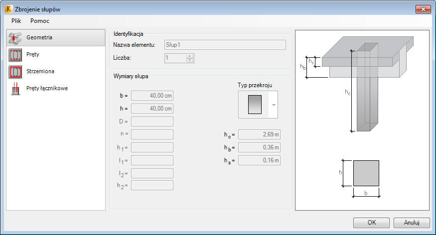

Zbrojenie słupów — rozszerzenie uruchamiane w programie Autodesk® Revit®.
Parametry geometrii przekroju to:
Jeśli opcja Zapisz dane bez generacji zbrojenia nie jest zaznaczona, pręty zbrojeniowe są generowane i wyświetlane w programie Autodesk® Revit®. Jeśli ta opcja jest wybrana, dane zbrojenia są generowane (i mogą być użyte po ponownym uruchomieniu rozszerzenia), ale pręty zbrojeniowe nie mogą być wyświetlone w programie Autodesk® Revit®.

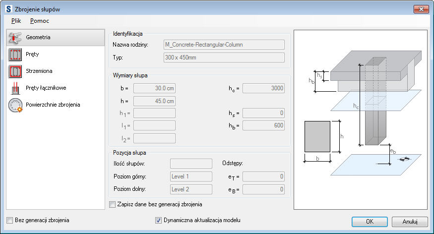

Zbrojenie słupów — rozszerzenie uruchamiane w programie Autodesk Robot Structural Analysis 2017
Zbrojenie jest generowane dla następujących kształtów słupów:
przekrój prostokątny,
przekrój kołowy,
przekrój w kształcie litery L,
przekrój teowy.
Można zdefiniować inne typy przekrojów słupa (np. przekrój zetowy, przekrój półkolisty itp.), ale zbrojenie słupa nie jest generowane dla tych typów przekrojów.
