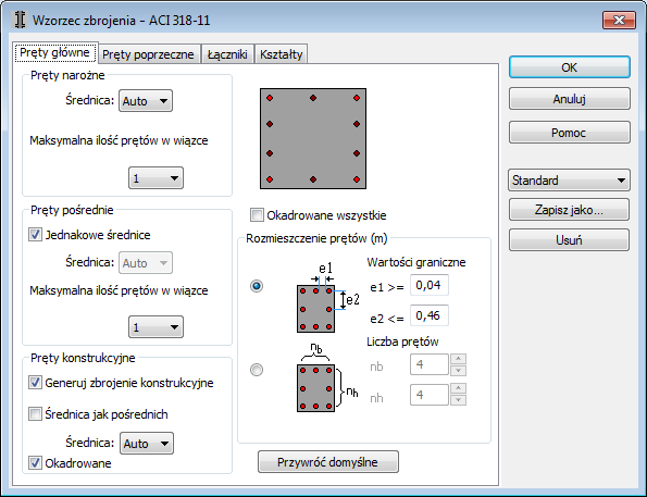

Na karcie Pręty podłużne można zdefiniować parametry zbrojenia podłużnego słupa żelbetowego.
Wybierz widok Wymiarowanie żelbetu
Zbrojenie rzeczywiste, a następnie utwórz nowy element żelbetowy lub otwórz istniejący.
Wzorzec zbrojenia.
(Wzorzec zbrojenia).
Opcja Generuj zbrojenie konstrukcyjne umożliwia generowanie prętów konstrukcyjnych (zamiast prętów głównych) wzdłuż boków przekroju, jeśli wymagają tego warunki rozstawu prętów. Należy jednak pamiętać, że pręty takie nie są uwzględniane w obliczeniach nośności przekroju.
Jeśli opcja Średnica jak pośrednich będzie zaznaczona, średnica prętów konstrukcyjnych będzie taka sama, jak prętów pośrednich.
Określ rozmieszczenie prętów w przekroju poprzecznym słupa, używając jednego z poniższych sposobów:
Określ maksymalny i minimalny rozstaw prętów podłużnych dla przekroju poprzecznego słupa.
Program używa zaleceń dotyczących odstępu i wyświetla listę dostępnych średnic, aby znaleźć najlepsze odstępy i średnice.
Określ liczbę prętów podłużnych w przekroju poprzecznym słupa.
Program korzysta z listy dostępnych średnic, aby znaleźć najlepsze parametry.
Kliknij przycisk Przywróć domyślne, aby przywrócić wartości domyślne rozmieszczenia prętów.
Opcja Zapisz jako umożliwia ponowne użycie zestawu parametrów wzorca zbrojenia. Zestaw jest zapisywany w bieżącym katalogu użytkownika. Można ponownie wykorzystać ten zestaw dla innego elementu w oknie dialogowym Wzorzec zbrojenia lub przypisać do wybranego elementu (lub wybranych elementów tego samego typu) w oknie dialogowym Inspektor składników żelbetowych.
Opcja Usuń umożliwia usunięcie wybranego zestawu parametrów wzorca zbrojenia.
