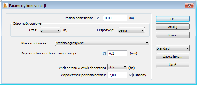

Okno dialogowe Parametry kondygnacji (norma IS456:2000)
W oknie dialogowym Parametry kondygnacji można zdefiniować parametry charakteryzujące wybraną kondygnację konstrukcji dla normy indyjskiej (IS456:2000).

Opcje służące do opisu kondygnacji:
  • Poziom odniesienia — poziom górnej powierzchni belki; jest to parametr dodatkowy, który będzie się pojawiał na rysunku belki.
  • Odporność ogniowa — parametry używane do sprawdzenia minimalnych wymiarów elementu oraz wymaganej otuliny:
    • Czas (0, 1/2, 1, 3/2, 2, 3, 4)
    • Eksponowany (w pełni, 50%, jedna powierzchnia)
  • Klasa środowiska — parametr używany do sprawdzania wymaganej otuliny.
  • Dopuszczalna szerokość rozwarcia rys — umożliwia wprowadzenie dopuszczalnej szerokości.
  • Wiek betonu w chwili obciążenia — parametr używany w obliczeniach długotrwałego uginania.
  • Współczynnik pełzania betonu — parametr używany do automatycznych obliczeń pełzania betonu.
Opcja Zapisz jako umożliwia ponowne użycie zestawu parametrów kondygnacji. Zestaw jest zapisywany w bieżącym katalogu użytkownika. Można ponownie wykorzystać ten zestaw dla innego elementu w oknie dialogowym Parametry kondygnacji lub przypisać do wybranego elementu (lub wybranych elementów tego samego typu) w oknie dialogowym Inspektor składników żelbetowych.
Opcja Usuń umożliwia usunięcie wybranego zestawu parametrów kondygnacji.
