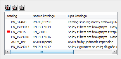

Po wybraniu Katalogu śrub lub Katalogu śrub kotwiących w drzewku Preferencje zadania pojawia się pokazane poniżej pole.
W oknie tym są teraz pokazane aktywne katalogi śrub. Listą można zarządzać za pomocą następujących opcji:
Naciśnięcie tej ikony powoduje, że dodany zostanie nowy katalog śrub
Naciśnięcie tej ikony powoduje, że usunięty zostanie wybrany katalog z listy aktywnych katalogów śrub
Naciśnięcie tej ikony powoduje, że katalog podświetlony na liście aktywnych katalogów staje się katalogiem domyślnym.
